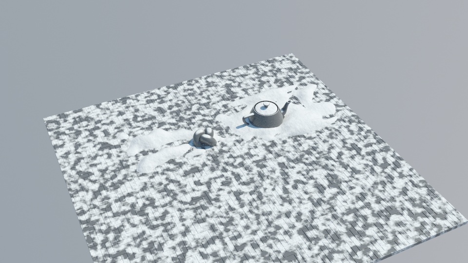

    Нужно для зимних экстерьеров...Как сделать, чтобы "полоски снега" по краям каждой плитки имели разнообразные и не правильные формы ? Короче - как сделать реалистичнее ?
  2. Cherednick
    Cherednick Мастер
    26.01.2012
    556
    920
    202
    Из дерта Нойз вычесть.

    Убрал шум, чуть увеличил радиус и уменьшил сабдивы на дёрте:

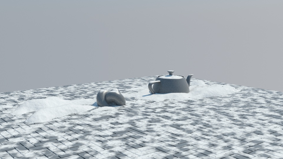

    А как лучше всего добавить еще вот такие штуки местами ? Пробовал плоскость погнуть шумом и белый мат, но как-то не смотрится....Пробовал на диффузе мата карту Перлин Марбл...тоже не очень.

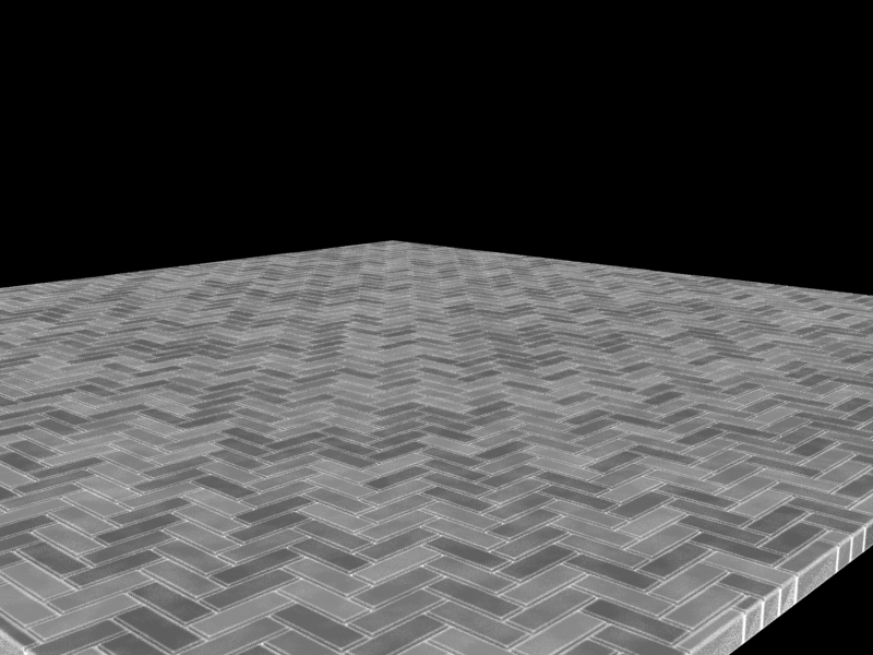

  9. wbss
    wbss Знаток
    08.05.2009
    983
    112
    44
    дирта нет
    на чайник бледнд с градиентом в маске
    плитка бленд с нойсом в маске
