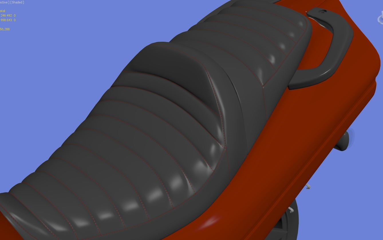

    Всеем привет!!! Пошуршав по форумам и ВИПам, изучив инфу по моделированию я постарался отмоделить свою крошку, свой мотоцикл. Так как опыта в хай поли моделировании не имею прошу осмотреть мою модель и то что режет глаза сообщить, на данный момент есть только модель, без шейдеров. В дальнейшем я хочу сделать два вида рендера, один типа студийный, второй на извилистой дороге среди высоких гор и т.д. вообщем по сценарию идей пока не особо, но это не будет простой скучный рендер, делаю для души, соответственно идея виза должна быть интересной и живой... Очень прошу критиковать, ругать и обсерать, это архи важно. И так начнем, отмоделил я практически все, то что важнее и болеее подробно, а внутренности схематично, так как мот в пластике и те детали будут просматриваться через щели только. Запчасти которые я моделил они оригинальные, стоковые (хотя на данный момент есть лучше, но для меня это принципиально)...если нужны доп виды говорите, очень надеюсь на вашу помощь

      Просмотров:

    Выглядит неплохо, увидеть бы сетку и резину на переднем колесе надо развернуть по ходу вращения.

    Сетка аккуратная и довольно правильная в плане топологии. Вот только пару мест, которые я заметил - на них могут возникнуть неприятности при рендере. Можно отрендерить с отражающим материалом, чтобы увидеть вероятные искажения.

    Вообщем попробывал я прорендерить те участки с верхним вроде все гуд, а вот внизу недалеко от болта есть смещение, понял что нужно всю модель так покрутить, настроить актившейд и поискать ошибки
