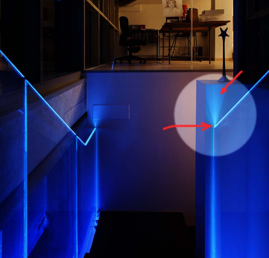

    Какие настройки материала стекла надо использовать, чтоб свет от светильника VRayLight проходил как на рисунке?
    Или какие настройки рендера?
    Или какие настройки VRayLight надо сделать, чтоб получить данный эффект?
    ответы принимаю только от стандартных эффектов MAXa без доп плагинов.

    Ну как вариант, ставишь на грани обычного стекла, там где хочешь свет такой, врей-лайт. 2 вариант грани которые должны светиться (точнее не грани а плоскости) делаешь светящимся материалом, но светить он будет не вверх, а во все стороны, и возможно появление артефактов. http://www.vray-materials.de/all_materials.php?mat=2699 также посмотри вот этом мат. я его не сморел, но может поможет.
