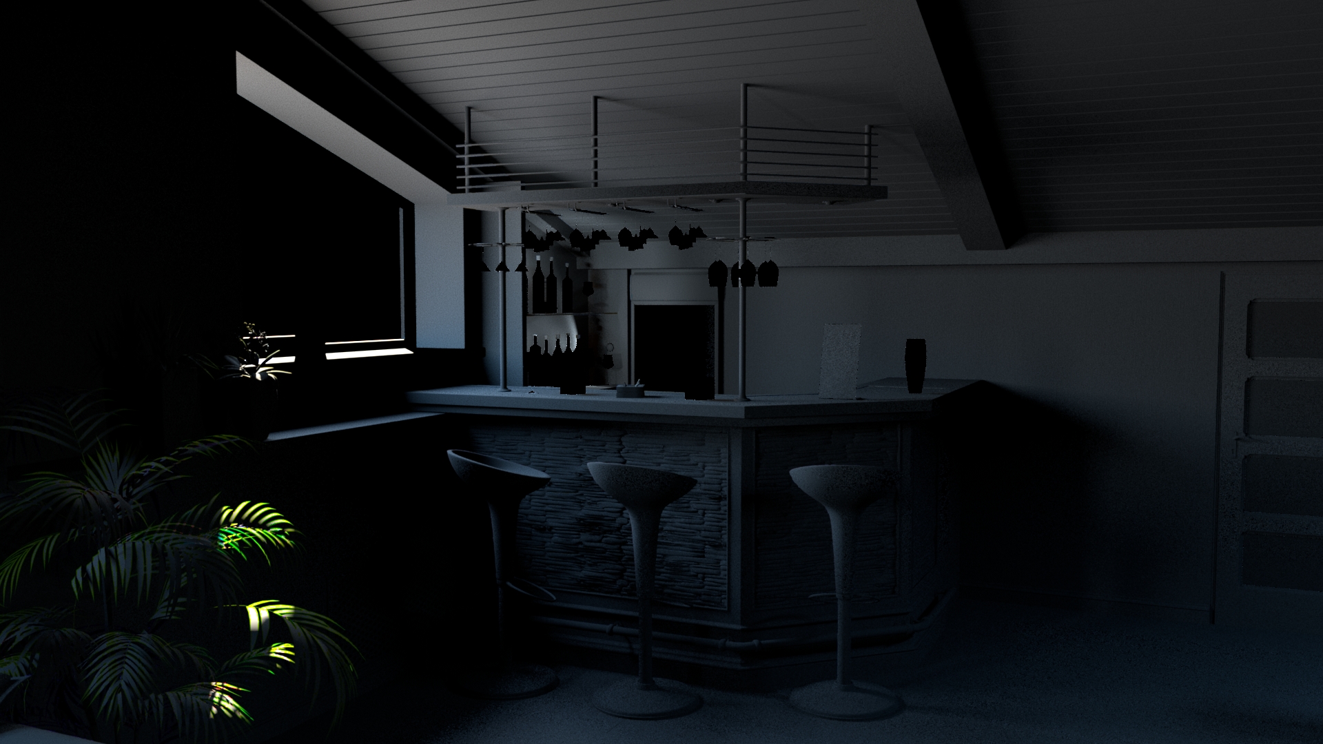

доброго времени суток. возникла следующая проблема при просчете сцены, а именно с сабдивами от ИС.
ис vray ligt я поставил за окном и исключил окна. количество сабдивов 100.
пасс vray_raw_ligting получается очень шумным
кто знает что не так подскажите пожалуйста
Faster3d
56
Присоединяюсь к вопросу. Иногда такое бывает даже в закрытом помещении. И особенно шум на стекле. У автора вон на рамках картин видно тоже.
Ivan Zvonov
У меня была такая же проблема.Выкручивал сабдивы до 100-150, бесполезно.Запустил сцену на 2.4 и все исчезло. Я создал новую сцену, импортировал только геометрию, без материалов и начал вставлять по одному источнику света и рендерить, пока не импортировал глючный Vray light после которого начинает шуметь все. Удаляешь его, шум исчезает. Создаешь такой же, шум появляется. В итоге любые манипуляции с источниками света добавляли шум...Сделал вывод, это тупо глюк V-ray 3...снес, поставил обратно 2.40...Если кто-то решил эту проблему пожалуйста отпишитесь.
