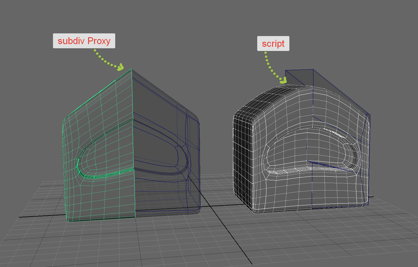

    Технология subdiv proxy, действительно существует уже много лет. Да и сейчас она присутствует. Но и тогда и теперь, она не слишком полезна. Так как оба инстанса, трактует как разные геометрии. Шов по середине, остается бордером. И это сказывается на общем виде модели после сглаживания. Именно об этом говорится и показывается в видео. И там же выдается скрипт, который с беглого взгляда похож на subdiv proxy, но на сомом деле является улучшенной версией, которой действительно можно нормально пользоваться.
    И как по мне, для тех у кого нет 2016-ой версии, второй скрипт MirrorMe 1.1, вообще красота!

    У меня subdive proxy работает так же как на твоей картинке с подписью - скрипт. Ты что-то не так настраиваешь.
