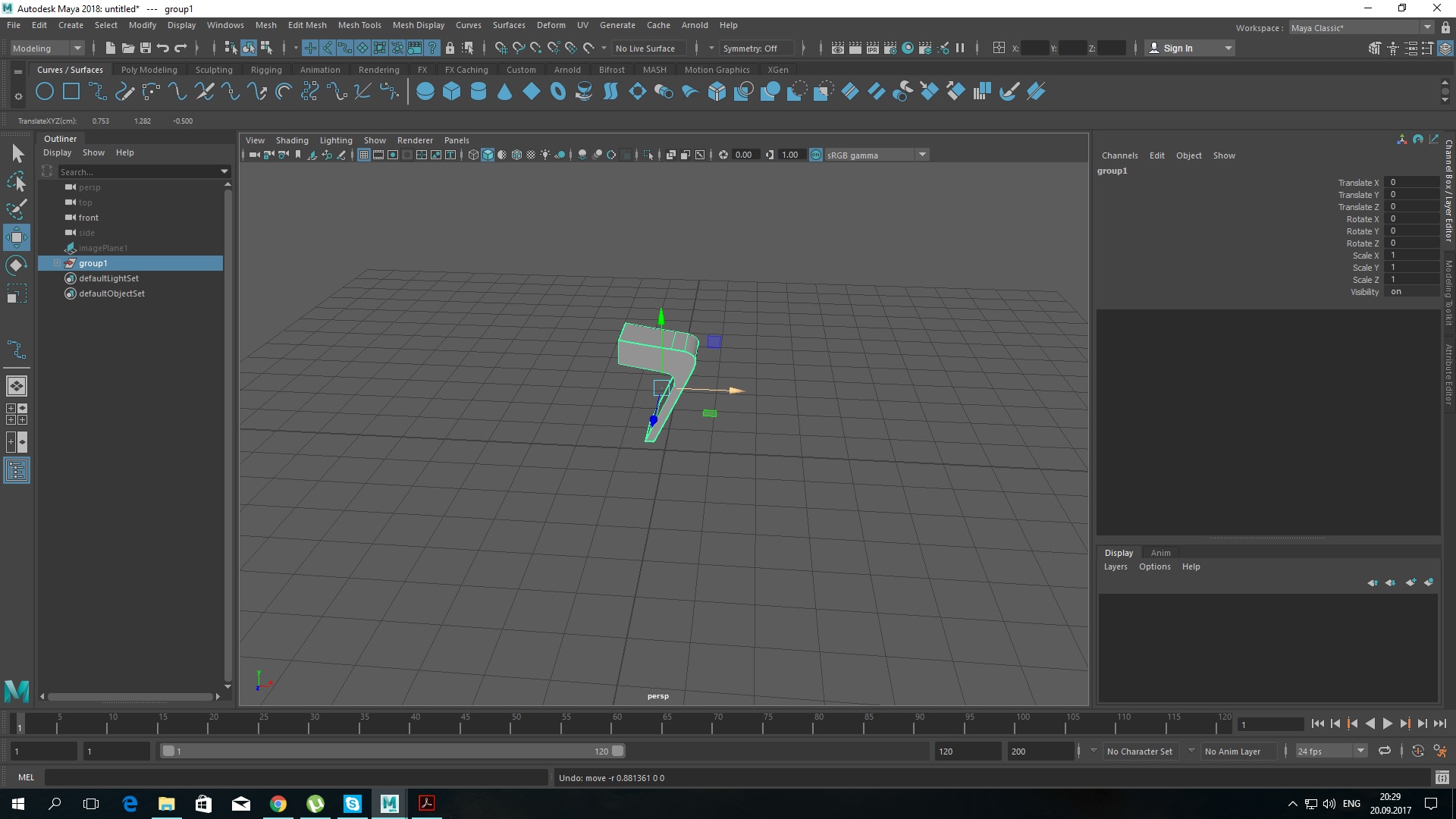

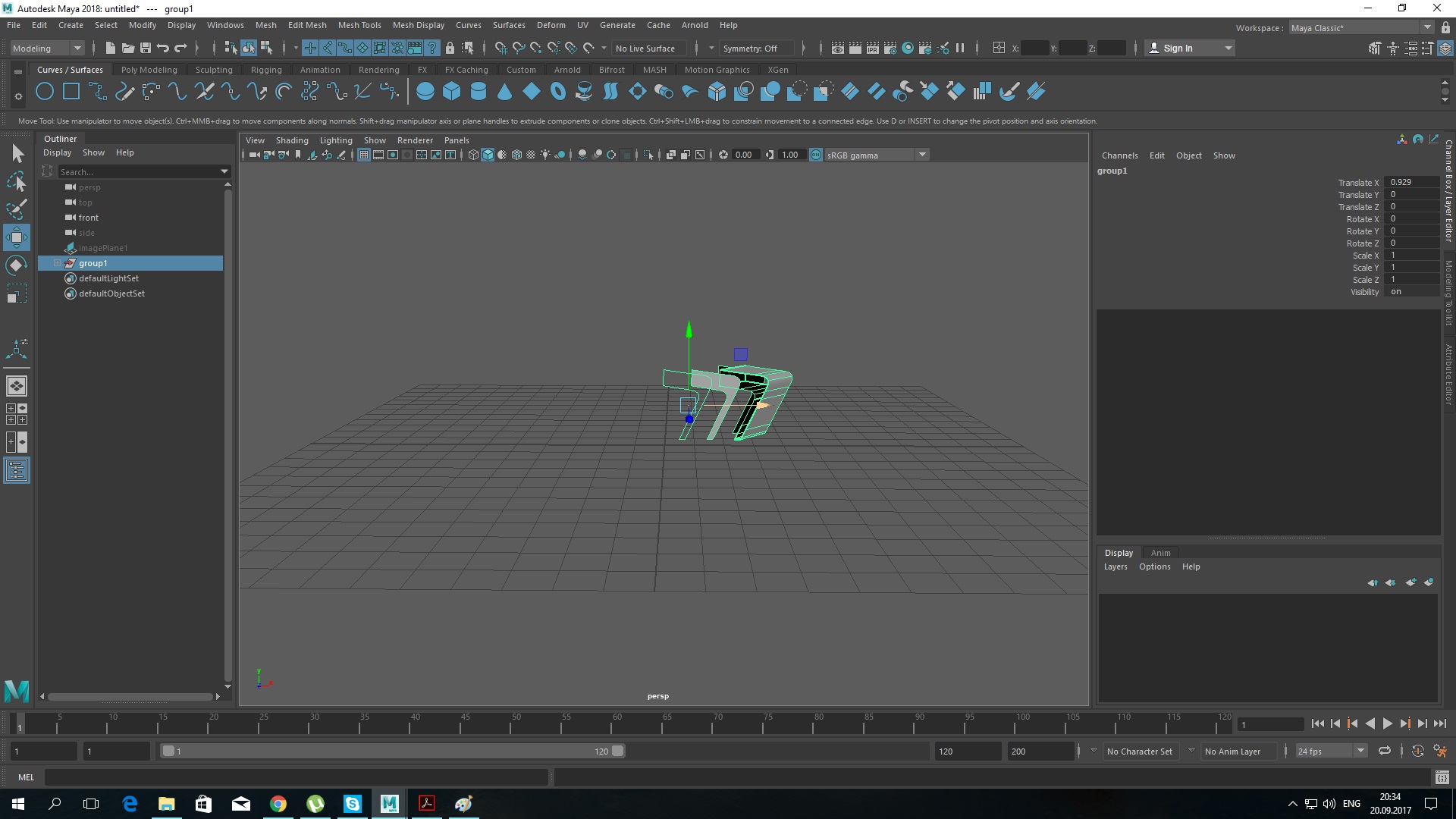

Доброго утра.
Circularize есть для старой 2017 версии? Может что-то похожее, плагин или скрипт? На всякий видео брошу
Заранее благодарен за ответ!
