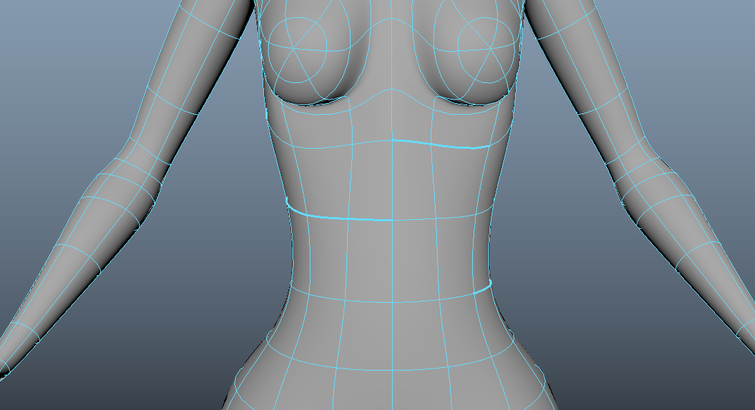

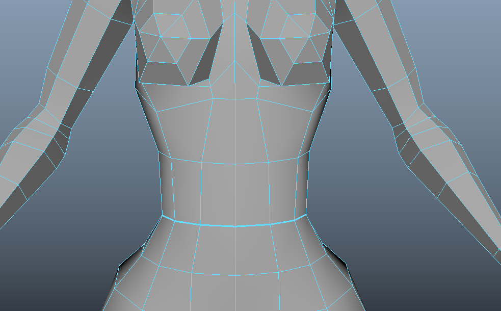

Здравствуйте! С этой проблемой мучаюсь уже не раз, но раньше как-то "само" проходило :(. Иногда, как сейчас, после ряда операций сам не знаю каких, у меня в сглаженном режиме перестают адекватно выделяться ребра. Это создает ряд проблем при создании uv-развертки. Скажем, вот я нажал "1", выделил еджелуп и разрезал его. Нажимаю "3" и огорчаюсь. В UV-editor, соответсвенно, при 1 выкройки нормальные, при 3 - сшитые как попало. 1.png 2.png Уж и не знаю, что предпринять - клинапом чистил, вертексы смердживал (да, бридж точно использовал при создании). Может, кто-нибудь сталкивался?

Здравствуйте! С этой проблемой мучаюсь уже не раз, но раньше как-то "само" проходило :(. Иногда, как сейчас, после ряда операций сам не знаю каких, у меня в сглаженном режиме перестают адекватно выделяться ребра. Это создает ряд проблем при создании uv-развертки. Скажем, вот я нажал "1", выделил еджелуп и разрезал его. Нажимаю "3" и огорчаюсь. В UV-editor, соответсвенно, при 1 выкройки нормальные, при 3 - сшитые как попало. Посмотреть вложение 242313 Посмотреть вложение 242314 Уж и не знаю, что предпринять - клинапом чистил, вертексы смердживал (да, бридж точно использовал при создании). Может, кто-нибудь сталкивался?
причина таких багов неправильная топология: пятиугольники, несшитые вершины и прочие топологиеческие ошибки. в твоем случае сразу виден некрасивый пятиугольник:
проверь модельку клинапом
Амплион
2manoff, большое спасибо. Пока не раскусил этот орех, но, видимо, вы правы - проблема именно в меше. Я исправил эти пятиугольники. Помимо этого, у меня есть пара треугольников на ушах и в глазах и на языке (правда, это другие сетки, так что не в счет).

Дополню, пожалуй - я нашел, в чем проблема! Как обычно, в головах (моей и смоделированной). Сначала проверил, на какой стадии меш стал таким неуютным (сохраняю теперь почти каждый дополненный полигон в новой сцене), и обнаружил, что до пришивания головы все было хорошо. А вот голова у меня осталась только такой - с плохой геометрией.
Правда, ума не приложу, что в ней майке не нравится. Говорит ,что эти полигоны - nonmainfolds geometry, а почему -не понимаю Вроде ничем от прочих не отличаются. При попытке cleanup майя тупо срезает полбашки и творит хаос.
когда сшиваешь два меша, проверяй все ли вешины сшиты, достаточно одного несшитого вертекса, чтоб вызвать такой глюк
