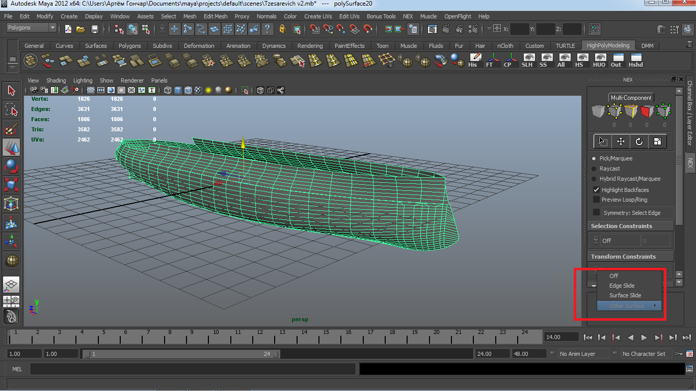

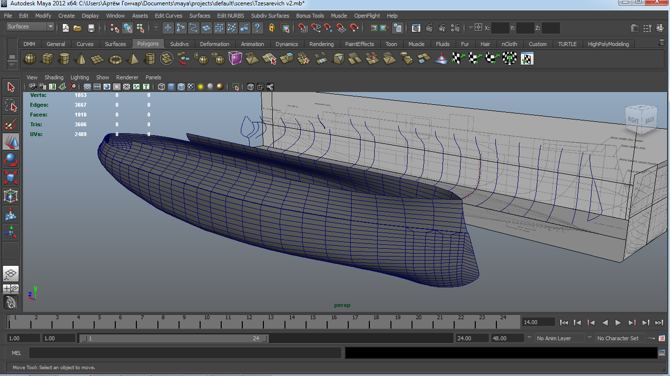

Ещё раз приветствую всех в этой теме) Я продолжаю моделирование броненосца Цесаревич и поработаk с кривыми и нурбсами. Потом конвертнул в полигоны и несколько доработал сетку. Однако, мне не нравится топология в носовой и кормовой частях корпуса - как ее можно изменить в майя или нужно пользоваться другим софтом? Читал, что в Maya один из лучших интрументариев по работе с ретопологией, но конкретного ничего не узнал. Заранее спасибо

Поищи в сети Digital Tutors - Retopology Techniques in Maya. Когда-то на рутрекере встречал такие уроки

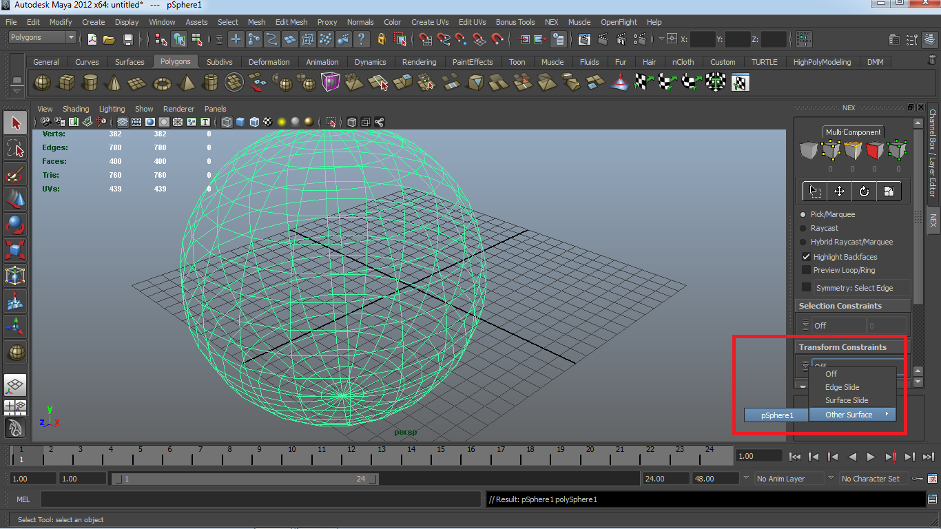

скачал курс, посмотрел - возможности действительно впечатлили, поэтому нашел Toolkit (он же NEX) для 2012 версии майя и решил тут же приступить к практике. Однако, сразу же столкнулся с проблемой - нельзя активировать меню Other surface. Причем в новой созданной сцене никаких проблем не возникло. В ранних версиях существовала команда "enable surface slide" позволяющая рисовать квады на поверхности меша, но почему то в последней версии плагина этой команды нет. Удалял историю, применял makе live, но так и не удалось использовать инструмент на поверхности моей модели. Что нужно сделать что б заработало меню Other Surface?

в 2012 версии я не пробовал, в 2011 версии работал с NEX и майка очень часто вылетала, а в 2014 проблем такого рода не возникало. enable surface slide я никогда не использовал, только makе live. попробуй поставь 2014 майку или даже 2015, там Toolkit уже более или менее доработанные
