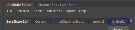

Всем привет! Столкнулся с проблемой - при назначении нового материала на геометрию, у меша получается две шейдинг группы - lambert дефолтный и нового материала, который, естественно, не отображается..И гипершейд почему то грузится в нормальном своём виде, а потом переходит в лэйаут как на скрине.. Кто знает как пофиксить? Посмотреть вложение 239123
Тоже сталкивался с такой штукой, нашел единственное решение удалить связь либо в Node Editor, либо в Hypergrapf: Connections
А в Hypershade есть меню Window в котором все элементы
