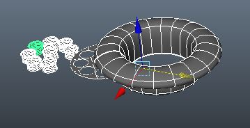

Почему когда выделил объекты (nurbs объекты )начиная их двигать, они двигаются не вместе а отдаляются друг от друга?

Так они сгруппированны. Как только не делал и пэрэнтил и группировал и пивоты проверил всё равно двигаются порозень.
- 8
В Maya 2017 может кто сталкивался и знает как решить проблему?Создал куб,выделил два face, жму Mesh -->Separate пишет в низу ошибку,типа выделена только одна face !Включил poly count повторил процес poly count показывает что выделил 2 faces ,жму separate пишет ошибку что выделена только одна face! Тоже самое происходит с Bridge и edges!
Я выделяю группу и во вьюпорте пытаюсь переместить её а они двигаются не вместе а разбигаются.
1. Ты не выделил группу, а тупо все объекты. Выбери группу в аутлайнере и попробуй подвигать ее.
2. Попробуй переключить параметр Move Tool с Object axis на World axis
3. Попробуй зафризить трансформы у обьектов и группы.
