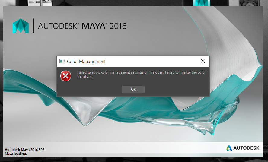

Всем привет, я недавно начал изучать Maya
до сегоднейшего дня все работа прекрасно.
после перезагрузки компа открыл программу и тут ошибка.
вчем проблема?
ноутбук весьма не слабый
перестал работать VP2
Error: The GPU adaptor of the transform to finalize is null
Error: Failed to apply color management settings on file open: Failed to finalize the color transform..
Error: Failed to finalize the color transform.
Initialized VP2.0 renderer {
Version : 6.3.16.0. Feature Level 4.
Adapter : Quadro K2000M/PCIe/SSE2
Vendor ID: 4318. Device ID : 358
Driver : .
API : OpenGL V.4.5.
Max texture size : 16384 * 16384.
Max tex coords : 8
Shader versions supported (Vertex: 4, Geometry: 4, Pixel 4).
Shader compiler profile : (Best card profile)
Active stereo support available : 0
GPU Memory Limit : 2112 MB.
CPU Memory Limit: 15392.8 MB.
OpenCL evaluator is attempting to initialize OpenCL.
Detected 2 OpenCL Platforms:
0: NVIDIA Corporation. NVIDIA CUDA. OpenCL 1.2 CUDA 7.5.15.
Supported extensions: cl_khr_byte_addressable_store cl_khr_icd cl_khr_gl_sharing cl_nv_compiler_options cl_nv_device_attribute_query cl_nv_pragma_unroll cl_nv_d3d10_sharing cl_khr_d3d10_sharing cl_nv_d3d11_sharing cl_nv_copy_opts
1: Intel(R) Corporation. Intel(R) OpenCL. OpenCL 1.2 .
Supported extensions: cl_intel_dx9_media_sharing cl_khr_byte_addressable_store cl_khr_d3d11_sharing cl_khr_dx9_media_sharing cl_khr_gl_sharing cl_khr_global_int32_base_atomics cl_khr_global_int32_extended_atomics cl_khr_icd cl_khr_local_int32_base_atomics cl_khr_local_int32_extended_atomics
OpenCL evaluator choosing OpenCL platform NVIDIA Corporation.
Choosing OpenCL Device Quadro K2000M. Device Type: GPU Device is available.
CremAsc
#42
вчем проблема?
ноутбук весьма не слабый Посмотреть вложение 211476 Посмотреть вложение 211477
___________________________________________________
Вобщем скинул все настройки и все заработала как раньше
