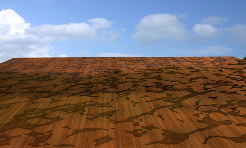

    Как-то не очень реалистично....что не так с матом ?

    112
    44
    Френель не включен скорее всего
    я бы делал бленд мат паркета + мат воды через маску луж

    Я так делал..хочу попробовать как оно когда геометрией. Вот включил Френель. Когда такая вода, то какой обычно ставят цвет на диффузе и IOR рефлекта=IOR рефракта=1,33 ?

    44
    на диффузе черный, цвет рулят фог колором
    иор да 1,33

    Спасибо...не знал такого...а почему IOR для рефлекта и рефракта сделали отдельно ? есть материалы у которых они разные ?

    44
    обычно они залочены, материалов таких если честно не знаю, может быть сделаны разными для
    большей художественной реализации
    по большому счету это всего лишь рисовалка:)
