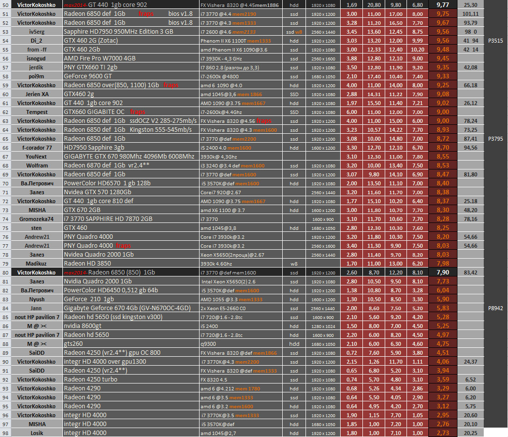

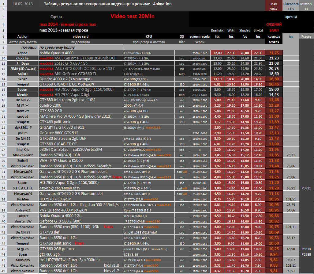

Результаты в таблице - показывают реальную производительность видеокарты в конкретных режимах вьюпорта,
заметно отличаются от общих "бенчей по абсолютной производительности",
поэтому на них можно ориентироваться
только для работы в максе-вирее.

Хорошо, что напомнил, это важный момент - я пересобрал комп и забыл отключить в персонализации "aero" - и блин, подумал, что видяха в 2014 стала так плохо отрабатывать...
Вообще, где-то посте третьей из прошлых аналогичных сцен, договорились тестировать в режиме наилучшей производительности, те
1 Сама сцена в чистоте - без изменений, а винда, память проц и тд и тп - в оптимизированном (можно разогнанном, даже нужно) режиме
2 Ибо смысла брать карту за 500$, и гонять её в режиме как могла бы и за 100$ - печально.
Исправляю ТАБЛИЦЫ,
http://3.bp.blogspot.com/-DSjhJg8-i...lFA/s1600/Video+test+20Mln+tablica+BALL+1.jpg
http://4.bp.blogspot.com/-eO4sJy0o_...MbU/s1600/Video+test+20Mln+tablica+BALL+2.jpg
Извините, что не акцентировал на этом внимание...
ЛМА (3D Award) отдельный спс :)
ps - жаль нет функции удаления предыдущих, с ошибкой, таблиц...
