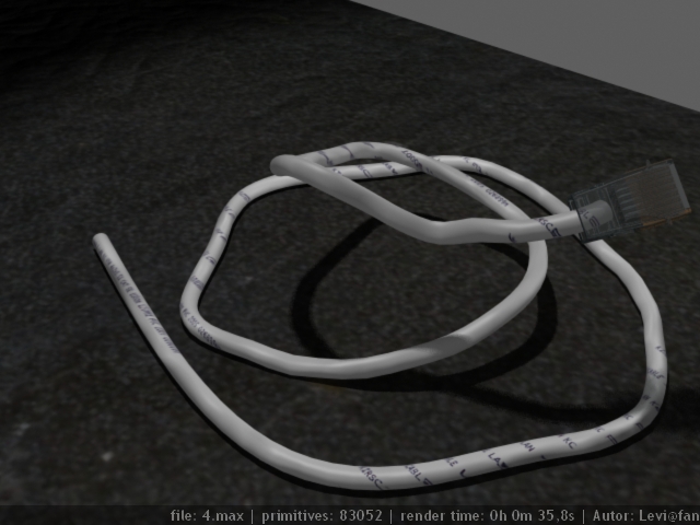

Я только учусь, в свободное от работы время продвигался оп начальным знаниям, далеко не ушел, но как это обычно и бывает .. приспичело =)
Вобщем собрав коекак накопленные знания (хотя досих пор кажется, что единственное, что я пока выучил - это куча Хот-Кеев в Максе =D ) решил изобразить витую пару с разъемом rj-45 аля змея =)
Долго мучался с формой, и в итоге натянул кожей на кости =)
теперь проблемма положить текстуру буковок
UVW map на плоскости и текстура ниже =)
Пните меня пожалуйста куданить в сторону решения =)

А если попробовать сделать uvw и unwrap на столбец заранее вделенных поликов и только потом гнуть цилинд?
или если ты делал лофтом, то вручную выделять ряд поликов, что, конечно же, сложнее будет;)

лофтом и делал =)
сейчай доберусь до дома попробую ... хех у меняж там поликов непротолкнуться, специально выкрутил при лофте количество сегментов, чтобы гнулись хорошо =)
ЗЫ если можно вопрос не по теме, который мучает меня с самого начала изучения макса, как делать груповое выделение поликов (точек, ребер),
чтобы не выделялись полики (точки, ребра) на другой стороне фигуры....
ЗЗЫ Извините, за такую распертую картинку, только сейчас заметил, не думал, что полноразмерно запостится .. Просьба к модераторам удалить картинку.

Ну, во первых лофт имеет собственные координаты наложения и проблем не должно быть вообще.
Но, если каркас перестал быть параметрическим, то вам сюда: http://www.render.ru/forum/viewtopic.php?topic_id=127405
25
ну это просто)) ставишь галочку Ignore Backfacing, которая не даст тебе выделять задние полигоны

Большое спасибо за ответы, почитал, проникся, ничего не сделал...
Ибо после прочитанного снес 9й макс и закачал/установил 2009й вечером буду пробывать =)
Levi@fan
11
пока воздержусь =)
А кубик перевертыш в 2009 оч порадовал, F3 и F4 + кубик, и с окна перспективы можно вообще не вылезать =)
Всем СПАСИБО - Картография по сплайну меня спасла =)
правда пришлось провод делать с нуля - но это не так уж и долго .. костями гнется нормально, смещения текстуры нет =)
