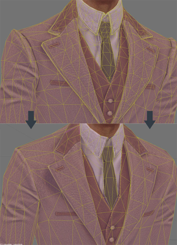

    Добрый день
    Я люблю пейперкрафт и захотел сделать свою развертку персонажа но наткнулся на одну огромную проблему. Те модели которые я достаю из игры ( Mass Effect) все они очень високополигональные и из такой модельки получиться очень сложная развертка. Сам я только начал учить макс и на уровне новичка могу пользоваться программой. Из того что я понял копаясь в интернете нужно упростить саму сетку модели но каким образом лучше это сделать?
    Попробовал модификатор ProOptimizer уменьшил количество полигонов до 50% и понял что сетка выходит настолько ужасной что даже не знаю что делать с ней дальше.
    [​IMG] [​IMG]
    Читал про ретопологию метод интересный но пока его не пробовал ибо не знаю или это то что мне нужно и будут ли подходить кости модели после этой процедуры чтоб в дальнейшем была возможность изменить позу персонажа
    Да и еще такой вопрос после любых манипуляций с сеткой нужно заново её текстурировать?
    ибо старые текстуры перестают корректно отображаться даже после перепрописывания пути к ним
    [​IMG][​IMG]
    Опытные пользователи помогите чем сможете в плане совета или опешите метод каким можно завершить начатое мной. Буду очень признателен ибо на тематических форумах крафтеров практически нет никакой информации о подготовке модели перед создание самой развертки конкретно в Максе
