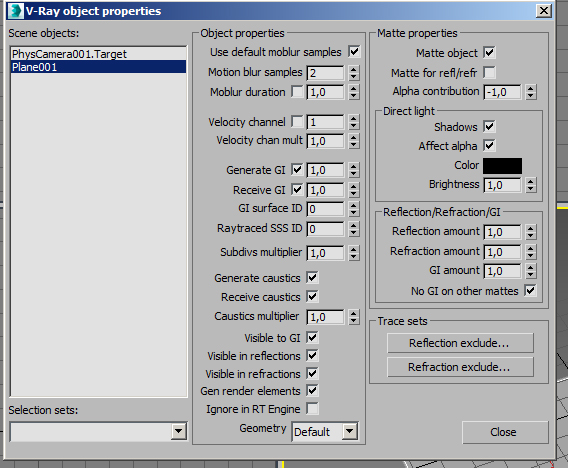

    Ребята ! Как сделать белый фон и тень от модели ? Я отрендери 36 фреймов, в окружении поставил белый фон, но отрендерило с серым фоном. Подскажите как сделать белый фон с тенью ? Это нужно 36 изображений в фотошопе фон подставлять ? И как быть с тенью ?

    фон темный из-за колор мапинга. А что б были тени нужно мейтовую (вирей пропертис) плоскость на пол

    Это я сделал, но я не могу понять где тень ? Когда открываю в фотошопе рендера, присутствует только модель, а тени нет. Может что-то включть нужно дополнительно ?

    Все решилась проблема, спасибо. Засвет был большой из-за этого не видно было теней
