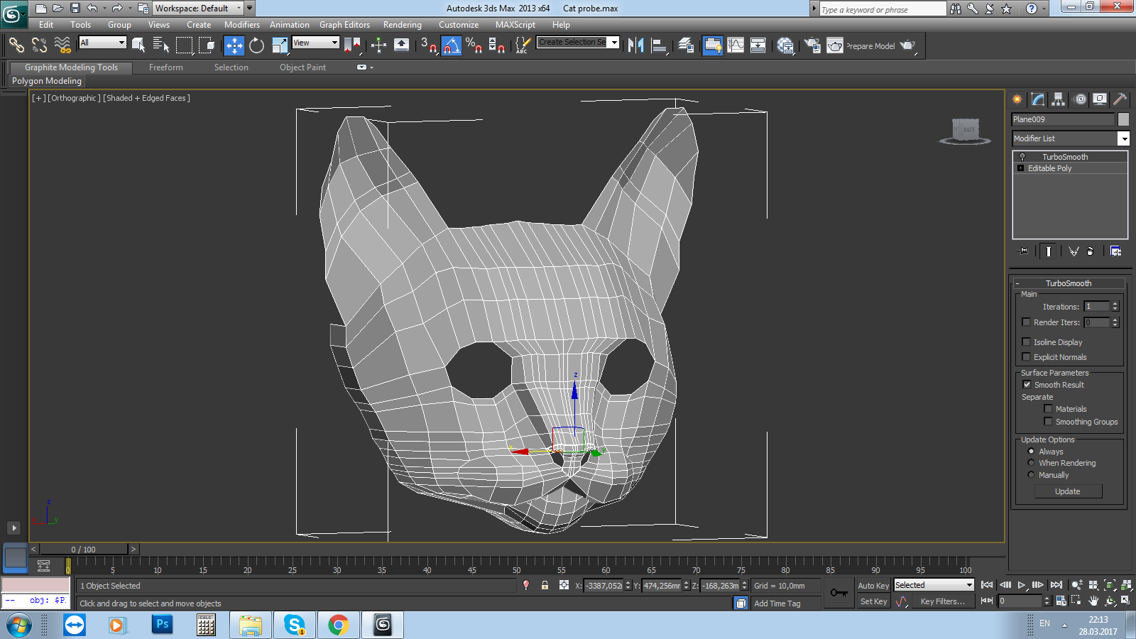

Всем привет! Знатоки, подскажите пожалуйста по поводу правильности сетки. Что делаю правильно, а что нет, заранее признателен).

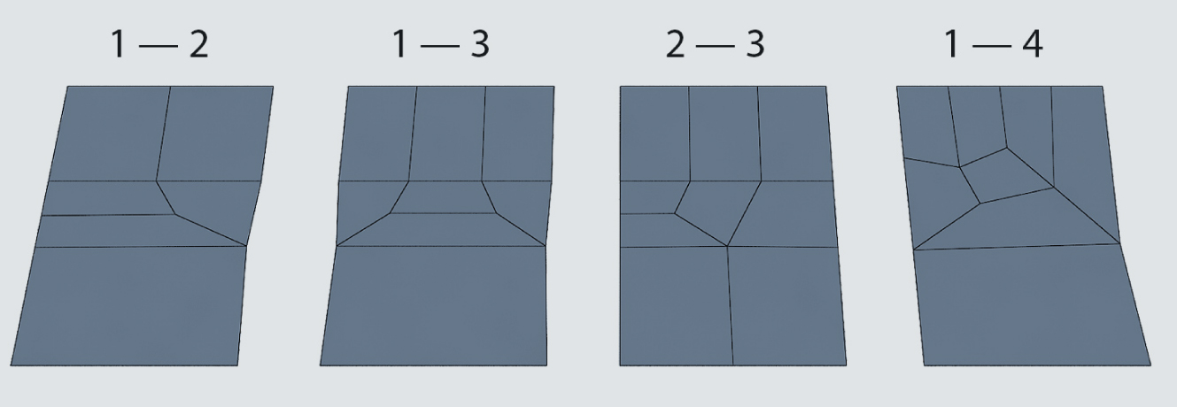

Вот вам полезная подсказка по увеличению\уменьшению плотности сетки.

В вашем случае, дополнительно, топология должна быть адаптирована под анимирование, лучше сделать лупы вокруг глаз и рта, чтобы с легкостью можно было уплотнить сетку при необходимости.
Примеры правильной топологии можно посмотреть на том же турбосквиде: https://www.turbosquid.com/3d-models/3ds-kitten-black/908166
Удачи в освоении топологии

Правильная топология - это сетка с минимально необходимым количеством полигонов для правильного отображения формы.
