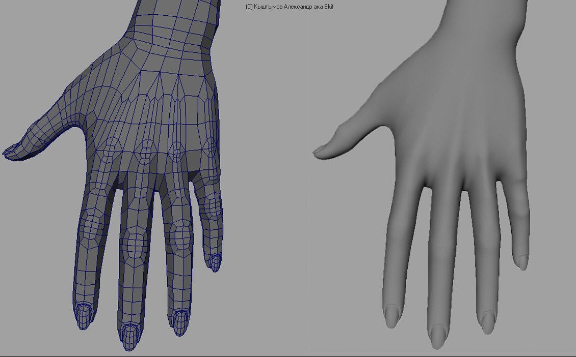

    Пишу в эту ветку так как она близка по теме к моей проблеме.
    Собственно проблема вот в чем - моделирую персонажа в ЗБраше и решил сделать ретопологию, чтобы сетка была более адекватной. Проблема возникла на этапе ретопологии кистей рук, и стоп ног. Основное туловище в проекции отображается нормально, но в ступнях и кистях выскакивают жуткие артефакты. Вершины выскакивают образовывая шипы, некоторые полигоны проваливаются(отображаются во внутрь модели). Вобщем хотелось бы узнать что я делаю неправильно, и как это исправить.
    P.S. Может быть проблема в том что кисти и стопы выполнены отдельными объектами?

    Спасибо за пример. Правда средствами ЗБраша такую топологию проблематично создать. 3ДМакс в это плане более удобный инструмент.
    Кстати возник вопрос по примеру. Здесь я вижу ряд сильно вытянутых полигонов, где одна вершина сильно отдалена от других. Всегда старался избегать таких полигонов, думая что они плохо отображаются. Мои подозрения беспочвенны? Или всё же стоит избегать их по возможности?

    85
    если речь о большом пальце кисти, к примеру, то легко заметить, что точки удалены друг от друга вдоль линии сгиба, где это не имеет большого значения, а в перпендикулярном направлении сетка плотная

    нет я думаю автор говорит про тыльную сторону ладони. действительно такие вещи нежелательны НО только в местах сильных деформаций. а на этом участке деформаций почти нет.

    Да именно про это я и спрашивал. Спасибо за ответ.
