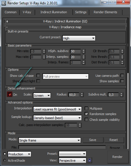

Не знаю какие настройки рендера у тебя, но попробуй поставить Image Sampler (Antialiasing) Фильтр Mitchell_Netravali со значением 0,25, а так же галочку в настройках Irradience Map - Detail Enhancement (Правда рендер замедляется). Ну и на постобработке дублируй слой, примени фильтр High Pass в режиме наложения Hard Light, поможет с деталями)
