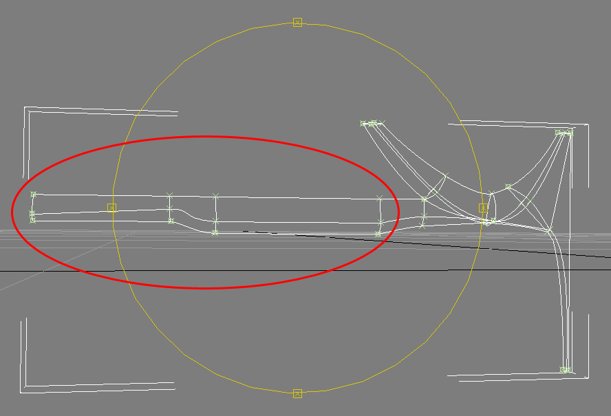

Сделал сплайновый каркас, и вроде все нормально, по 4 вершины у каждой поверхности, но когда использую модификатор surface получается какая-то ерунда: без очевидных причин модель не покрывается..
Скриншот покажи, продуктивней будет.. А так могу предположить, что сетка сделана не корректно, т.е. вершины не присоединены к граням..

Пробовал ставить разные значение threshold и менял сторону..
Помеченной красным части вообще нет..
Это может быть из-за неправильного объединения сегментов в сплайны?
Ноябрь
нет, проблема не в этом...
Контур этой модели я импортировал из иллюстратора, и она он (контур) упорно не хочет покрываться поверхностью, даже когда оставил всего 4 вершины.. странно.. Но я уже перерисовал в 3ds max и смоделировал, и стало мне счастье:)
