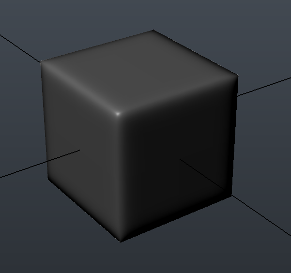

    Как запечь из хай поли куба (2) лоу поли куб (1) без косяков (3,4)?

  13. AGalivets
    AGalivets Знаток
    09.10.2010
    106
    21
    25
    Нужно совместить geometry normals и surface normals.
  14. Lemieux
    Lemieux Знаток
    08.06.2011
    1.104
    127
    57
    И как такой фокус провернуть, если в трансфер мапс только одно можно выбрать?
  15. AGalivets
    AGalivets Знаток
    09.10.2010
    106
    21
    25
    сначала одним способом запечь, потом другим и в шопе совместить и подтереть где нужно. Но мне кажется что я смогу запечь через geometry normals без артефактов. Утром сделаю, скину результат.
  16. Lemieux
    Lemieux Знаток
    08.06.2011
    1.104
    127
    57
    Блин, как хитро :) интересный подход, но я думал, что я что-то не так делаю и не до конца разобрал хелп.
  17. AGalivets
    AGalivets Знаток
    09.10.2010
    106
    21
    25
    Всё верно, а именно:
    Скорее всего модель не была разделена по hard edges на развёртке. Куб по дефолту имеет харды на всех гранях.
    Формула простая:
    если присутствует hard edge = то обязательно должен быть разрыв в этом месте на развёртке
    Всё запеклось за один проход на geometry normals:
    Hard edges и разрывы на UV
    Soft edges без разрывов
    Бабуинище и Lemieux нравится это.
  18. Lemieux
    Lemieux Знаток
    08.06.2011
    1.104
    127
    57
    Странно, мне даже и разделение не помогало.
    А все остальные настройки в трансфер мап по дефолту?
