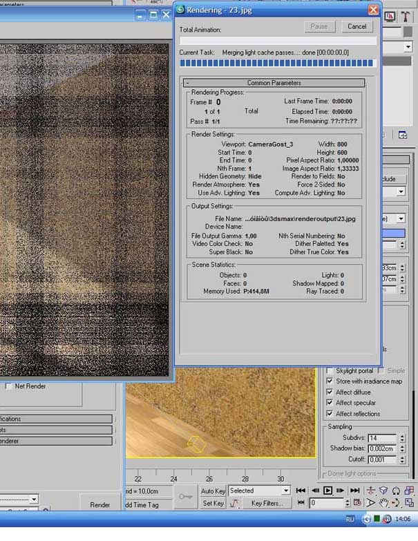

Сцена рендериться 57часов помогите пожалуйста.

В разделе Vray -Global Switches в правом углу есть кнопка( не помню как называется кажется Vray Mtl) включить стандартный материал для всех обьектов. Включи эту функцию и отрендерь. Должно резко снизится время просчета. Если это будет так , то ищи беду в материалах. Если не изменится время, ищи в геометрии.Настройки Vray в общем то у тебя не высокие, даже такая машина должна переваривать. Если 57 часов подряд ренерит,значит с железом то же все в порядке. Думаю косячок с матами.

Материалы в редакторе которые блестят и прозрачные- выложи посмотрю.

Если override mtl помогло, то ищи проблему в материалах. Все материалы должны быть Vray. Проверь, что бы не использовался стандартный Raytrace, Vray его не переваривает. Для экранного разрешения достаточно текстур 512Х512, если не собираешься выводит на печать. В ветке VRay есть замечательный HELP на русском по VRay найди, почитай. Вне зависимости от версии основополагающие вещи лучше помнить, дабы не было тупиковых рендеров. 57 часов меня бы убило.

Если сцена не секретная выложи где нибудь, или зашли на почту steelbug@narod.ru посмотрю, прорендерю в свободное время.
