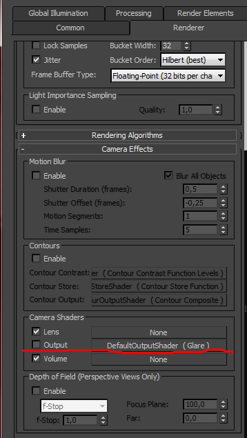

    Всем доброго времени суток!
    Вопрос скорее всего избитый, но всё таки.
    Решил освоить рендер с помощью Mental Ray и тут же столкнулся с путаницей в настройках.
    В данный момент напрягают интенсивные блики из окон.
    Источник света Daylight
    В окнах mr Sky Portal
    Блики в окнах появляются в последнюю секунду рендера, предполагаю это какой-то эффект, но где и как он настраивается для меня вопрос.
    Подскажите пожалуйста как решить эту проблему, и/или посоветуйте подробный гайд.

    Благодарю за помощь!
    Действительно оно)
    Пойду разбираться с настройками.

    Для чистоты эксперимента отключил шейдер камеры, как посоветовал выше Валера Григорьев.
