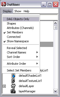

Дело не в этом. Этот видео урок то, что мне нужно. Просто линзы mip_render_subset у меня нет. Я посмотрел в Plugin Manager о ментале, там написано что нода mip_render_subset присутствует, но когда ищу её там нет.
sanctus
15
по умолчанию шейдер скрыт
найди в нете как отрывается библиотека mip
или сделай так:
createNode mip_render_subset;
setAttr "mip_render_subset1.mask_colorA" 1.0 ;
setAttr "mip_render_subset1.backgroundA" 0.0 ;
setAttr "mip_render_subset1.other_objectsA" 0.0 ;
потом прямо из оутлинера перетаскивай на линз шейдер камеры

Я сделал, но нифига не получилось. Оутлайнер открыл, там ничего не изменилось.
