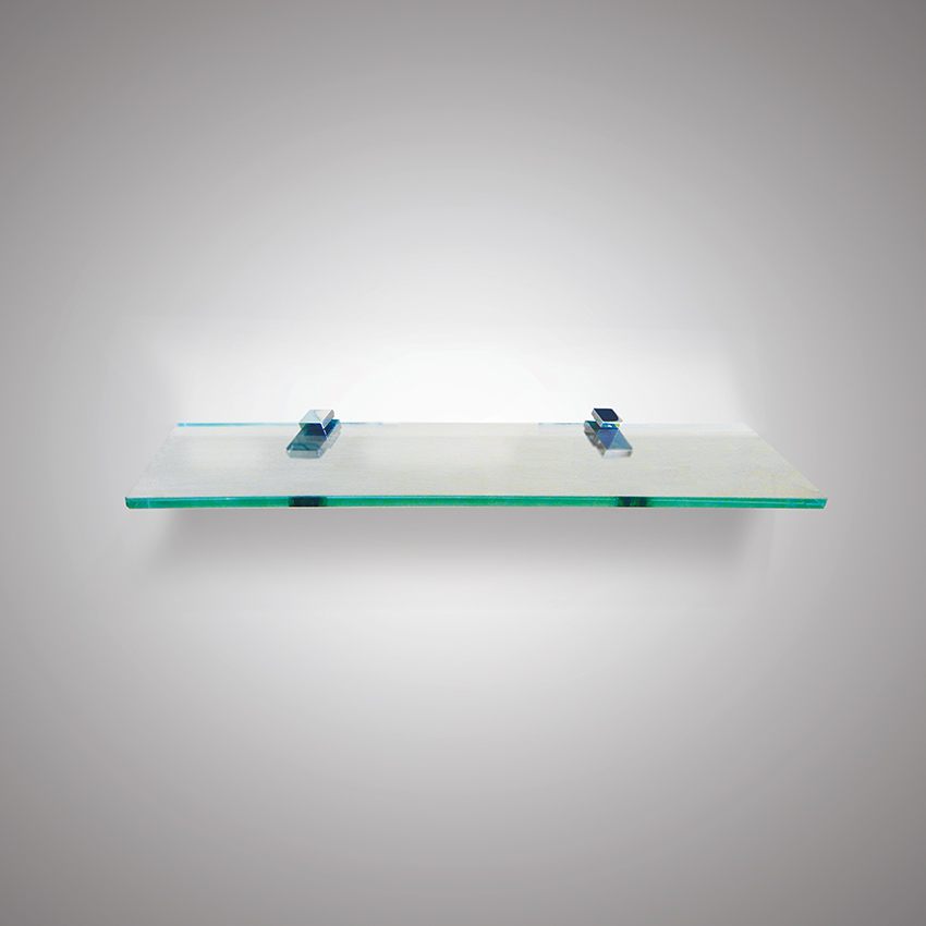

    Проблема заключается в отображении кромки внутри стекла. Как это исправить?
    Вся полка это единый объект, но на гранях кромки используется один материал, а на гранях остального - другой.

    А зачем на стекле два материала? И что не так с этим рендером? Что-то не пойму на что стрелочки указывают...

    Стрелочки указывают на черные полоски, это vray так отображает кромки с обратной стороны сквозь стекло. В жизни так не бывает, поэтому хочу от этого избавиться. Пример на реальном фото: 127040.jpg

    Фото того что должно получиться чуть выше. У самого идей как получить результат как на фото одним материалом - нет. Может подскажешь в какую сторону рафнес и рефракшн крутить?

    Может, ior не правильный? На реальном фото верх стекла перекрывает отражением грани торцов те что сзади.
