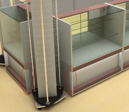

Почему-то просвечивается материал. Помогите плиз.

У вас на рефракте битмапа стоит. Уберите.
На всякий пожарный: VRay Material, Maps, Refract = Bitmap. А должно быть None. Замените.
