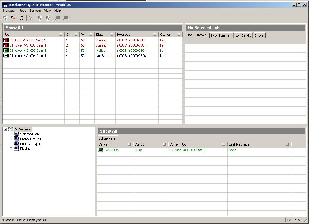

а вот вкратце то что происходит с backburner:
1) запускаю мэнеджер
2) запускаю монитор
3) запускаю монитор
4) в мониторе жму на самую первую иконку, конектю этот же компьютер, на котором все запустил...
5) в максе открываю файл, в бачрендере ставлю галку NET, жму рендер, вылетает окно диалога нетрендера, жму коннект, далее субмит, сцена появляется в backburner мониторе...
6) повторяю такое для остальных сцен.
Тут вроде все парвильно, как мне подсказывают...но вот в самом backburner, добавленный компьютер то красны, то желтый, то зеленый... добавленные сценвы тоже цвета меняют, то актив, то вайтинг, то красный, то зеленый, то белый... Но даже когда якобы горит актив, ничего не происходтит, прогресс стоит по нулям...

Во 2) или 3) пункте наверно д.б. "запускаю сервер".
Ошибки смотрим во вкладке как на скрине.
Скорее всего отсутсвующая текстура, что то типа "missing ..." Может на кирилицу ругается в путях.
Ещё может необходимо указывать сетевой путь для выходного файла... Ну и бачрендер тоже может "феерить".

итак вкратце... настроить удалось, дома... ошибка видимо действительно была в текстурах. потом вылез другой косяк, вроде запустился просчет, но в папке куда считалось, файлы не добавлялись... Это уже по видимому был косяк бачрендера, потому что как только я настроил просчет через простой рендер, все пошло. Вопрос остается в том, а если надо провести просчет с нескольких камер?, без бачренждера не обойтись... или плодить кучу проектов...

Поторопился я с выводами... ТО что мне удалось настроить дома отчасти заработало, отчасти потому что просчитало только первый проект, потом выдала ошибку, и взвисло... Но это пол беды.
Попытался с учетом всего уже накопеленного настроить байду в конторе, не выходит... выдает ошибку на finalToon.dlv... но файнал тун в данный моемнт не установлен, более того запустив поиск в реестре, он тоже не был обнаружен...
вот что это за хрень?? откуда это берется??...))

и вот кстати картинка, это появляется при каждой загрузке макса. Откуда она?? на 12 макс я точно файнал тун не ставил... даже не уверен что его вообще ставил после последней переустановки системы, которая происходит после полного форматирования... по крайней мере поис в реестре ничего не дал...
ну или можно как нибуть настроить что бы бачбарнер игнорировал эту проблему?

Ошибка с finalToon.dlv как раз и в том, что он не устанвлен, что где то сидит в объекте или материале на который он был применён. Вариант решения либо установить, либо мерджить объекты сцены в чистый файл с контролем данной ошибки.
Повторюсь, если расчёт на локальной машине, то лучше "добить" рендер из командной строки, теоретически с ним меньше проблем д.б.

я имел в виду простет анимации, там из картинки видно анимации по 300 кадров... мне это понадобилось потому что на просчет каждой уходит около 3-4х часов, и что бы компухтер не простаивал, пускай уже все просчитает...
В проекте врядли присутствовали объекты к торым применялся этот самый файгал тун, макс на него ссыллся до открытия проекта, когда только сам грузился... Но проблему поборол тем что нашел файнал тун для 2012го макса, и установил... Просчет сразу пошел... не знаю как будет со следующеи сценой, я в вачварнер загрузил 3 сцены...
