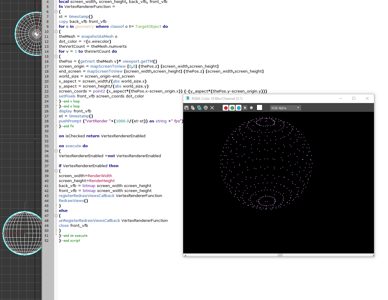

Никак не могу запустить приложенный скрипт для рендера только вершин модели.
Не нашел другого способа рендера только вершин объектов (модификатор Lattice совсем не понравился).
Посмотрите, пожалуйста, что необходимо подправить в приложенном скрипте

Скрипт не влияет на основной рендер. Чтобы увидеть результат его работы, после запуска надо вытащить на панель инструментов или в меню его кнопочку и включить. Сделать это можно, например, так:
  1. Меню Custimize -> Customize User Interface…
  2. Закладка Toolbars -> Category: HowTo
  3. Перетащить мышкой строку VertexRender на удобное место в панели инструментов.
  4. Включить кнопку VertexRender.

Можно и этот скрипт «допилить» :)
Если не особо стараться, то получится как-то так:
Код:
screen_width = 1920
screen_height = 1080
fileName = @"C:\RenderOut\Frame_"
fileExt = ".png"
for t in animationRange.start to animationRange.end do
    sliderTime = t
    vfb = bitmap screen_width screen_height
    for o in geometry where classof o != TargetObject do
        theMesh = snapshotAsMesh o
        dot_color = #(o.wirecolor)
        theVertCount = theMesh.numverts
        for v = 1 to theVertCount do
            thePos = (getVert theMesh v)* viewport.getTM()
            screen_origin = mapScreenToView [0,0] (thePos.z) [screen_width,screen_height]
            end_screen = mapScreenToView [screen_width,screen_height] (thePos.z) [screen_width,screen_height]
            world_size = screen_origin-end_screen
            x_aspect = screen_width/(abs world_size.x)
            y_aspect = screen_height/(abs world_size.y)
            screen_coords = point2 (x_aspect*(thePos.x-screen_origin.x)) (-(y_aspect*(thePos.y-screen_origin.y)))
            setPixels vfb screen_coords dot_color
    vfb.filename = fileName + (t as string) + fileExt
    save vfb
    close vfb
Корявенько, но работает…
В начале скрипта надо задать размеры кадра и имя файла. Рендерит весь таймлайн для активного вьюпорта.
