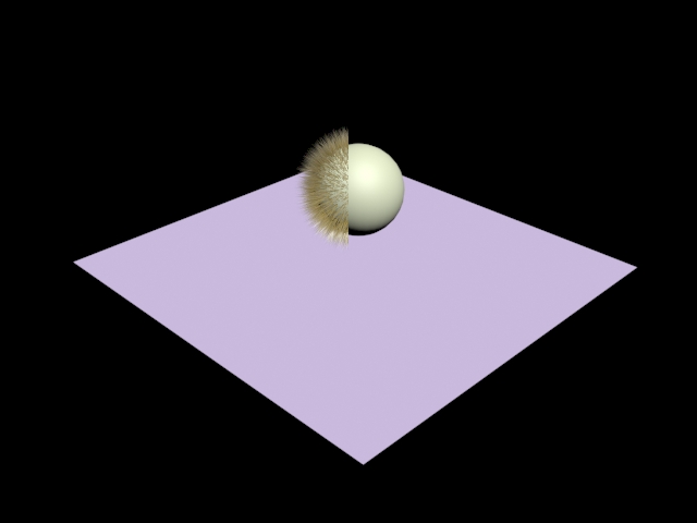

3ds max 2013, стандартный сканлайн. Создается сцена - плоскость и шар, на шар назначается модификатор hair and fur, больше никакие параметры не чзменяются. В Max 2012 такой проблемы не было. Хотя других заморочек с шерстью было достаточно, но их удавалось обходить.
v0van111
Вопрос снят. Effects -> Hair and Fur -> Oversampling выставил в draft, это помогло.
