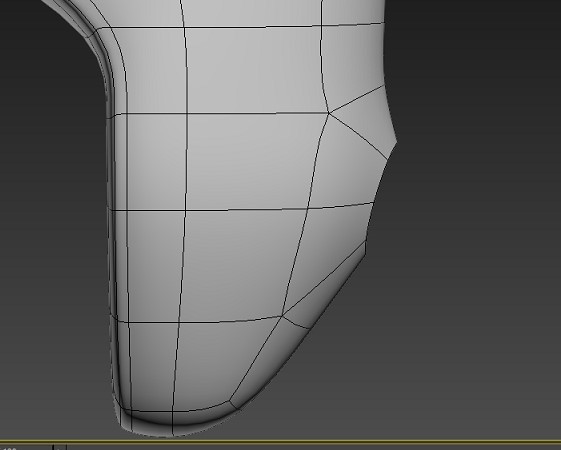

freexth
вроде починил но все же одно место мне не нравится. выделил красным
