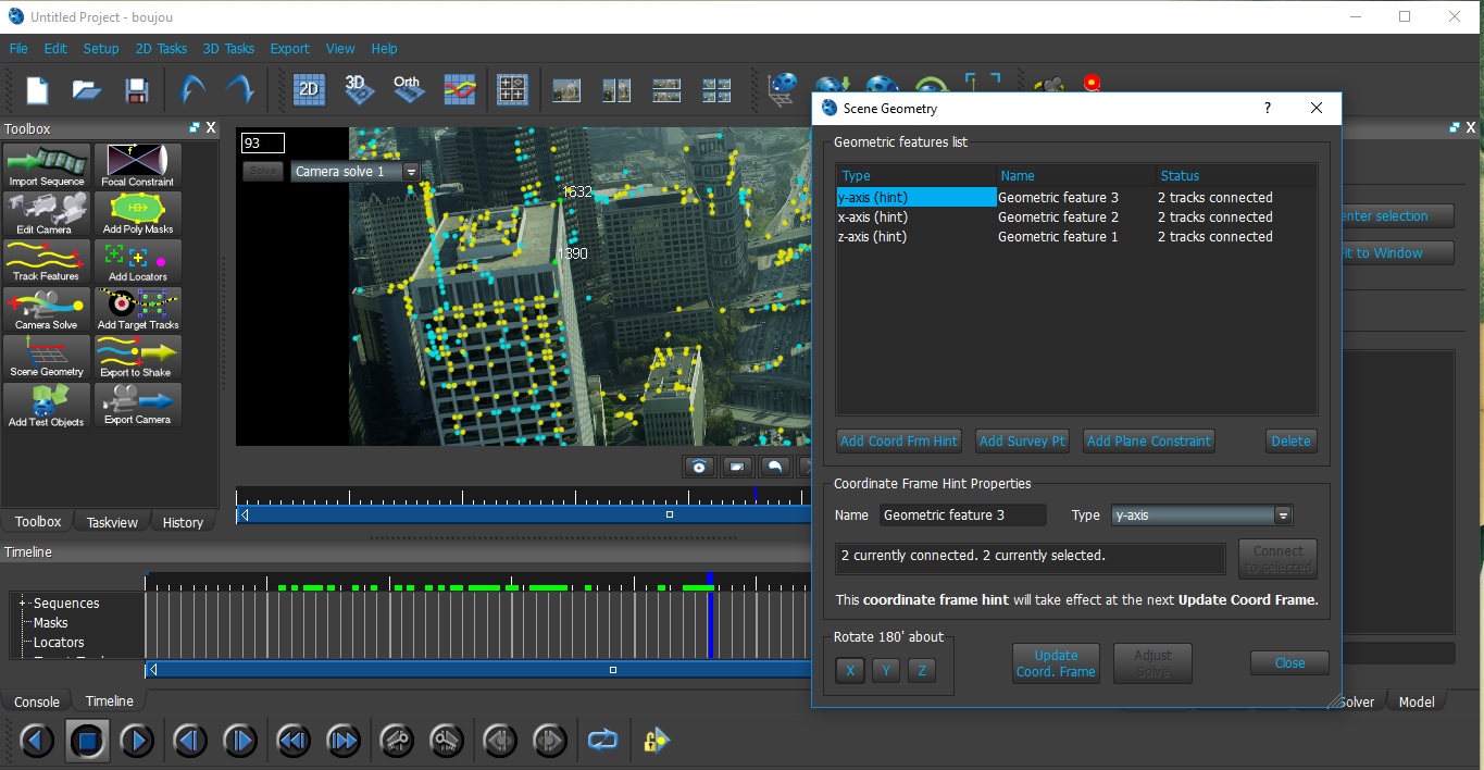

Вот я настроил координаты по точкам на первом здании. Затем экспортировал в MAX и вот что получается. Объекты ставятся не по координатам 1го здания, а кое как.
Yak1mon
И кстати при экспорте из boujou камера и точки перевернуты на 90 градусов. Это нормально?
