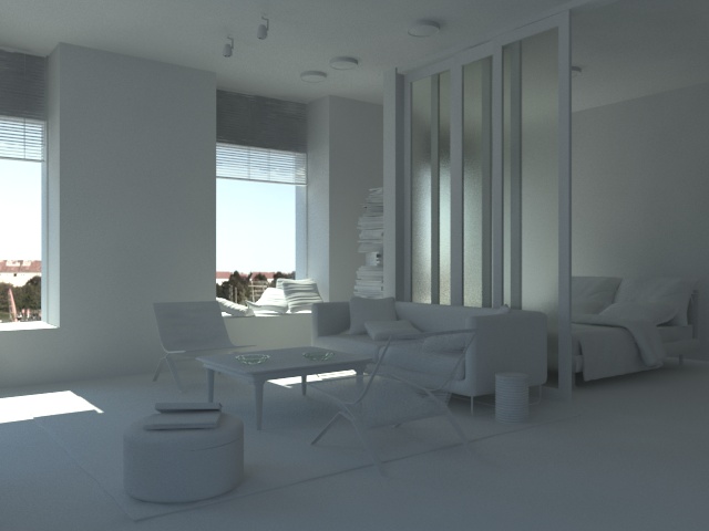

    Всем добрый вечер!
    Надеюсь поможете мне решить проблему.)) Я недавно изучаю 3ds Max. Сделал стекло (с небольшим отражением) в окно для вечернего освещения, все ок. Но при дневном, когда я включаю Vray Environment - Reflection/Refraction environment override окна становятся белыми... В чем проблема? Картинку прилагаю, настройки стекла и environment тоже. Заранее спасибо!

    карты не подключены галки не стоят, в энвайроменте

    112
    44
    карту хдр в слоте материалов покажи и что там за джепег на рефлекте?

    0
    jpg - бэк, прикладываю. также ссылка на сцену, если что.

    У тебя там каша порядочная начиная с геометрии и кончая материалами вот ссылка на файл 14 макс,
    вот картинка, окна я удалил, но в проемах стекла есть, стекло на перегородке сделал фростовым,
    https://yadi.sk/d/KcbK-P_ic9FhH 8989.jpg

    6
    0
    ну я смог свою проблему решить при текущих настройках заменой vray mtl на standard raytrace, мне кажется, что конфликтует vray сам с собой. в любом случае спасибо!

    вот этого делать нельзя ни в коем случае, рэйтрес и врай это адова смесь

    6
    0
    наверно... но при дневном тогда не использовать reflection/refraction environment c hdri... не понимаю почему mtl не дружит со своим environment...:(

    112
    44
    вообще лучше всего оконные стекла при дневном визе не использовать, пользы от них никакой кроме тормозов, просто как у тебя это сделано это работать не будет.

    6
    0
    наложил на GI envinronment reflection/refracion не hdri а jpg бэка, все пошло.)))) ура!
