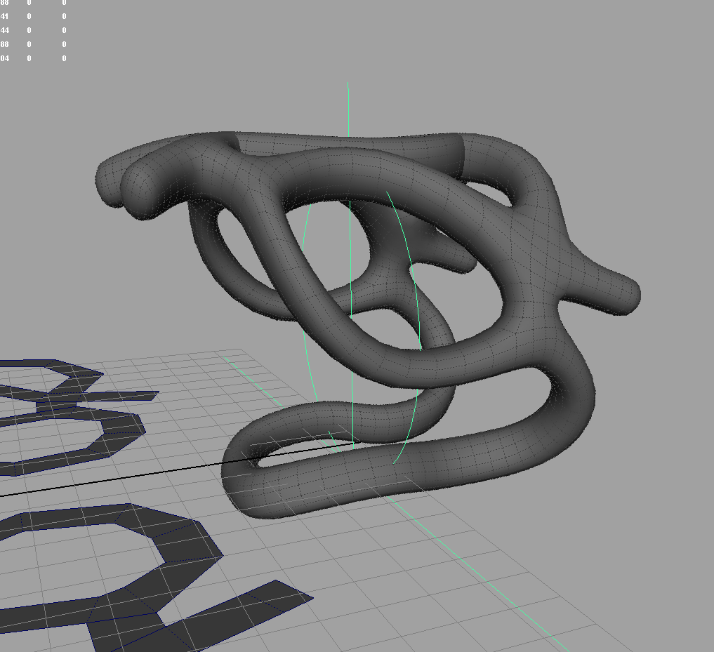

    Здравствуйте,мне тут попросили смоделировать кольцо,вообщем с камне по сути все просто вот только я застрял с каркасом,сам каркас необычен как и кольцо,не знаю с каких модификаторов начать,моё первое предположенние что можно все это нарисовать NURBSом и добавить затем объём,может кто нибудь дать рекомендации что с этим делать ?

  7. Yurecc
    Yurecc Пользователь сайта
    14.08.2016
    11
    Круто все расписано,спасибо
    Попробую по шаманить,потом выложу результат если все получиться

  9. Yurecc
    14.08.2016
    11
    Ну вот что типа этого получилось,но без камня
