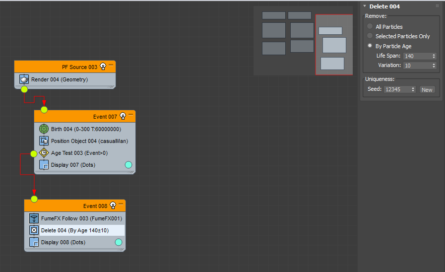

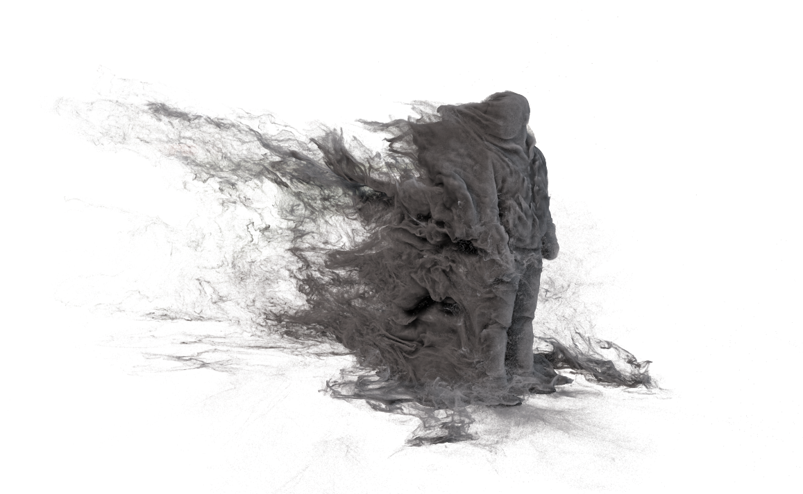

Здравствуйте помогите пожалуйста с такой ситуацией. Делаю вот такой эффект по уроку. И не могу понять почему на 2015 3ds max FumeFX 4.0, и Krakatoa 2.4.1, эффект получился как на картинке №1. А на 2019 3ds max FumeFX 5.0, и Krakatoa 2.9.0, эффект получился как на картинке №2. Не подскажите в чем может быть дело? на картинке № 2, как то ни очень хорошо получилось.

Вообщем разобрался. Решил на писать может быть кому-нибудь поможет. Во вкладке Sim, есть опция use FumeFx 4 solver (она нужна для того, чтобы можно было использовать настройки из FumeFX 4). Заново запускаем симуляцию и всё вернулось на свои места.
