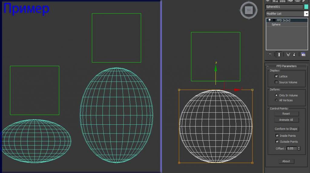

    Доброго времени суток форумчане ...
    Помогите решить задачку -
    Имеем высоко полигональный объект (как пример сфера), на него
    накинут модификатор Ffd 2x2x2 (можно FFD box), нужно его (модификатора )
    контрольные точки привязать к dummmy,
    дабы геометрия объекта (сферы) изменялась посредством модификатора при
    перемещении dummmy по оси Y.
    Вот и вся задачка ...
    Пробовал различные способы , через wire parametrs, чере назначение различных контролеров -
    результат 0.
    Может кто сталкивался с такой задачей?
    Подазреваю что такое можно решить через скрипт - но не селен, мож кто встречал такой,
    подозреваю что такой скрипт может использоваться при оснастке мулт персонажей.
    надеюсь понятно разъяснил...
    Заранее спасибо за помощь ...

    Смотри архив по ссылке: http://narod.ru/disk/21123548000/capture-8.rar.html
    Там видео.
    Если очень вкратце: создаёшь объект, применяешь модификатор XForm.
    Затем создаёшь SpaceWarps -> Geometric/Deformable -> FFD (Box). К нему применяешь FFD Select и выбираешь верхние точки (Control Points).
    Создаёшь Dummy и указываешь его в параметрах FFD Select.
    И в конце связываешь Bind to Space Warp свой меш с FFD (Box).

    и если честно я не совсем понял зачем применять к обьекту XForm , и что значит "Создаёшь Dummy и указываешь его в параметрах FFD Select. " FFD Select - имеится в веду модификатор?

    FFD Select - это модификатор, применяемый к FFD(Box).
    Рекомендую ещё раз прочесть пост, а лучше посмотреть видео по ссылке.

    К сожалению, предыдущий пост исправить невозможно (через 10 минут после его создания редактировать/удалить уже запрещено), поэтому пишу новый:
    UPD: Я допустил ошибку в кратком описании процесса, правильно фраза должна была так звучать:
    Создаёшь Dummy и указываешь его в параметрах Linked XForm.
    А в видео-ролике всё верно :)
