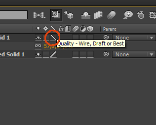

Попробуйте задать двигающемуся слою draft quality Посмотреть вложение 195968
Спасибо !! Самое печальное, что я искал таки эту кнопку, так как в хелпе прочитал, что может помочь, токма я ее не нашел, а добавить соответсвующую колонку не догадался.
