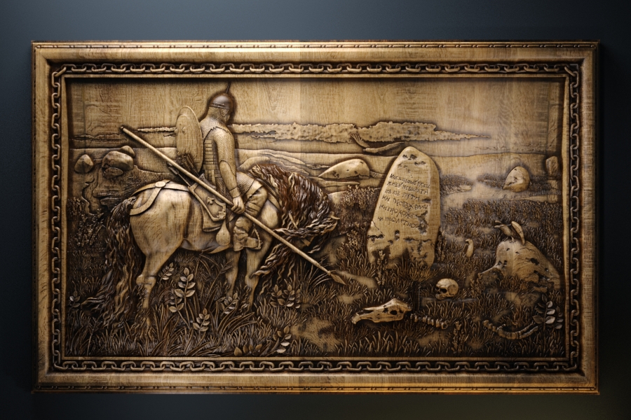

Пример готовой работы с патинированием и максимум что получилось достичь в максе с виреевским материалом
проблемма что мелкие углубления типа надписи на рендери совершенно не видны, а на готовм изделии нормально просматриваются, к примеру надпись на камне

Спасибо zanoza128 поставил на путь истины. Правда путь был не лугким, но успешным. Раньше пробовал но с первого раза не получилось. Решил поискать как кто юзает vray dirt и напал на эту тему http://www.render.ru/forum/viewtopic.php?post_id=700706 на этом же форуме. В течении пару минут материал покорился. Человек тоже случайно его создавал не совсем логично, скорей шиворот на выворот, но тем не мение результат превзошел все мои ожидания :) Маленький скрин

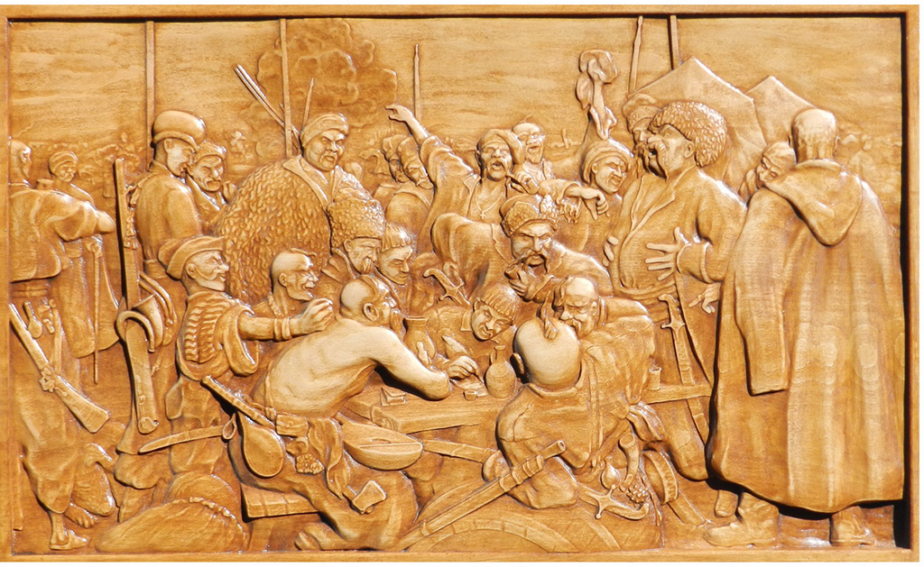

Ну где же покорился то? К примеру на фотографии реального изделия колчан со стрелами внутри весь темный, а у вас он там светлый. На оригинале земля темнее неба, а у вас они одинаковые. На оригинале камни с тенями, а у вас они плоские, без теней. Щит у вас плоский, кольчуга не проявилась. Но самое главное это нет разделения цвета на плоскостях - колчан, небо/земля и т.п. Так что, увы, пока не получилось.

Если сравнивать с тем что было, я достиг необходимого результата. На фото готовой модели человек делает все в ручную, а значит на каждом новом изделии будет разный результат. Задача была достичь эфекта патины. Задача выполнена и меня полностью устраивает. Хотя нет предела совершенству :)
1 181
Результат то может и разный, но не принципиально разный - земля все равно будет темнее неба, и камни все равно будут иметь объем за счет более темных сторон. У вас же этого нет даже близко, у вас все плоское и одинаковое, а значит у вас ничего и не получилось. Готовое изделие это ведь не только затемнение в узких щелях или высветление на узких выступах чего вы добились, но это и все в целом, в том числе и разделение больших плоскостей по цвету, чего вы не добились.
