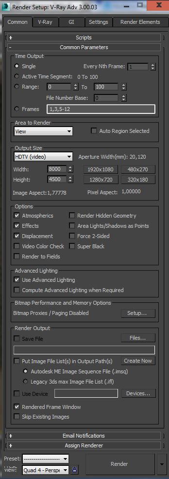

Народ в чем может быть проблема ставлю на рендер использую 3D max 2014 + V-ray 3.00.03 на Windows 7 x64 не сильно загруженную сцена но с большим разрешением например 8000х4500 характиристики железа Материнка-ASUS M5A97
Процессор-AMD OctalCore FX8320
Оперативка-2планки по 4гб
Видео-AMD Radeon 7870
Настройки рендера прилогаю,может кто еще подскажет поиграть с настройками для более качественного и реалистичного рендера.

А для чего такой размер 67см на 38см ? Это я к тому,что если в итоге на выходе должен будет размер ,к примеру, А4 то тогда время потраченное на рендер не оправдано.

Здравствуйте! Могу предположить, что банально заканчивается оперативная память - посмотрите во время рендера параметр Memory Used. Ещё одна причина - перегрев процессора - опять же, поставьте на рендеринг и включите какую-нибудь программу мониторинга температуры.
