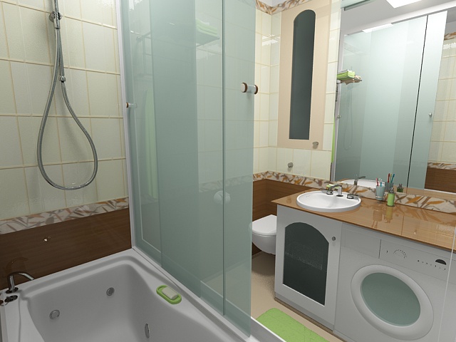

Моя первая работа. Осваиваю макс самостоятельно. На таком вот этапе все застопорилось - не знаю что и как улучшать. Подскажите, пожалуйста, над чем работать? Укажите ошибки. Смущают выпуклые швы между плиткой, может кто знает как исправить? Какие еще замечания?

Здравствуйте, по поводу плитки - поставьте в свойствах битмапа бампа галочку Invert (свиток Output), она инвертирует цвета и вместо выпуклостекй будут углубления, как и должно быть.
По поводу сцены - меня немного смущает стекло, наверное нужно будет с ним поработать ещё - оно не сильно похоже на матовое. Возможно, стоит сделать материалы ванны и стиральной машины более блестящими, а столешницы - менее.
