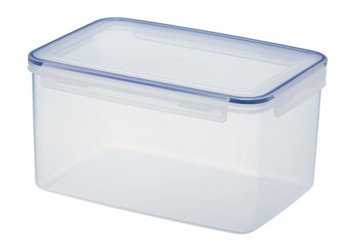

Кто уже сталкивался помогите пожалуйста нужен вот такой материал....
тоесть фог у материала должен быть белым... на сколько мне известно в вирэй этого нет. тоесть можено любой другой даже чёрный цвет сделать но не белый... какие есть трюки для этого... может VfasstSSS2... Если то помогите настроить. Спасибо!

вот держи... Мультиплаеер фога только надо уже по рендеру редактировать. Материал из расчета, что у модели контейнера будет толщина в стенках.
45
Спасибо S-Anta огромное, я обязательно попробую! Возможно твой вариант гораздо быстрей будет по времени рендерить... я тут тоже руки не держал на коленках, вот что получилось у меня с VraySSS2
45
Макс спасибо тебе тоже, я пробовал от этот мат крутить, не то выходило всё.... я своим в принципе даже очень доволен в зависимости только от необходимости нужно крутить Scatter Radius.... больше лучше... например у меня 15 и всё супер.
