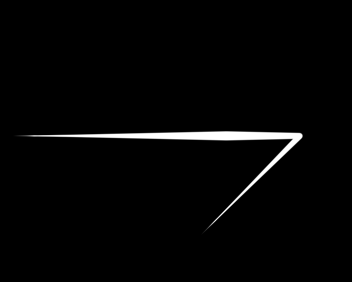

можно ли сделать у Paint - polylinestroke сужения в начале и в конце?
или как это реализовать, но чтобы можно было анимировать по сплайну.
