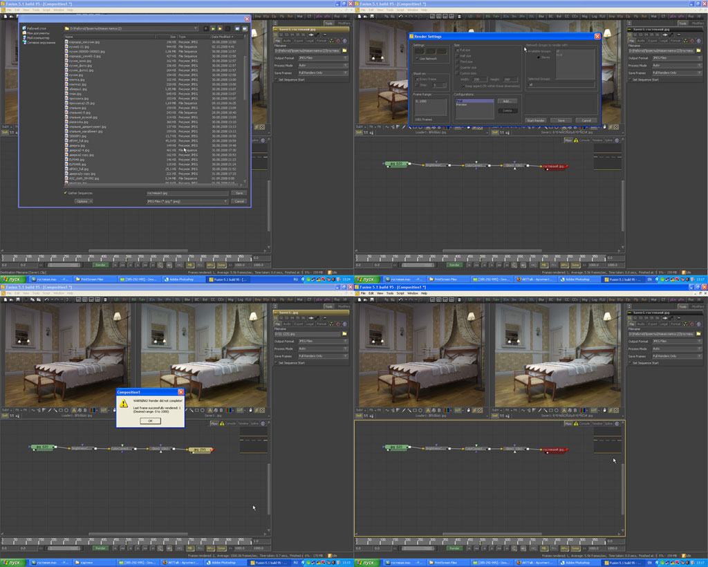

    вот скрины моей проблемы...видимо чето не правильно делаю...
    последовательность распишу,сохраняю-нажимаю старт рендер,потом возникает проблема warning...-потом сэйвер становится красным

  8. Григорий Чаленко
    Григорий Чаленко Moderator Команда форума
    23.04.2005
    2.003
    16
    1.254
    Это статичная картинка?
    Если так, то проще сохранять не через Saver, а на Display View RMB>Save Image...
  9. Михаил Коровянский
    Михаил Коровянский Знаток
    12.12.2006
    1.484
    33
    54
    ммм.. а в фотошопе у тебя, случаем, не эта же картинка открыта?
  10. svet
    svet Мастер
    07.05.2005
    548
    0
    215
    часом файл опен и файл сейв не один и тот же?
