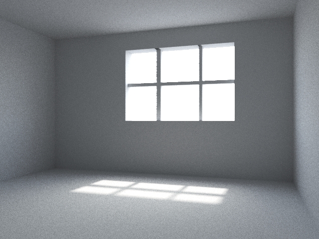

Добрый день! Столкнулся с такой проблемой. Есть сцена, освещается которая hdri картой. В сцене есть оконные проёмы. Проблема: нет теней от этих оконных проёмов. Менял освещение. Пользуюсь corona render.

не надо использовать jpeg на энвайроменте
на энвайромент либо корона скай либо хдрку(тогда сан не надо)
геометрию делай с толщиной на тени это не влияет но может потом вылезти неприятными
пятнами, не надо делать в один полигон
какой макс я скину сцену

какой макс я скину сцену Посмотреть вложение 236558
версия 2014. В геометрии потолок и пол у меня только. Их тоже нужно не в один полигон делать:?
