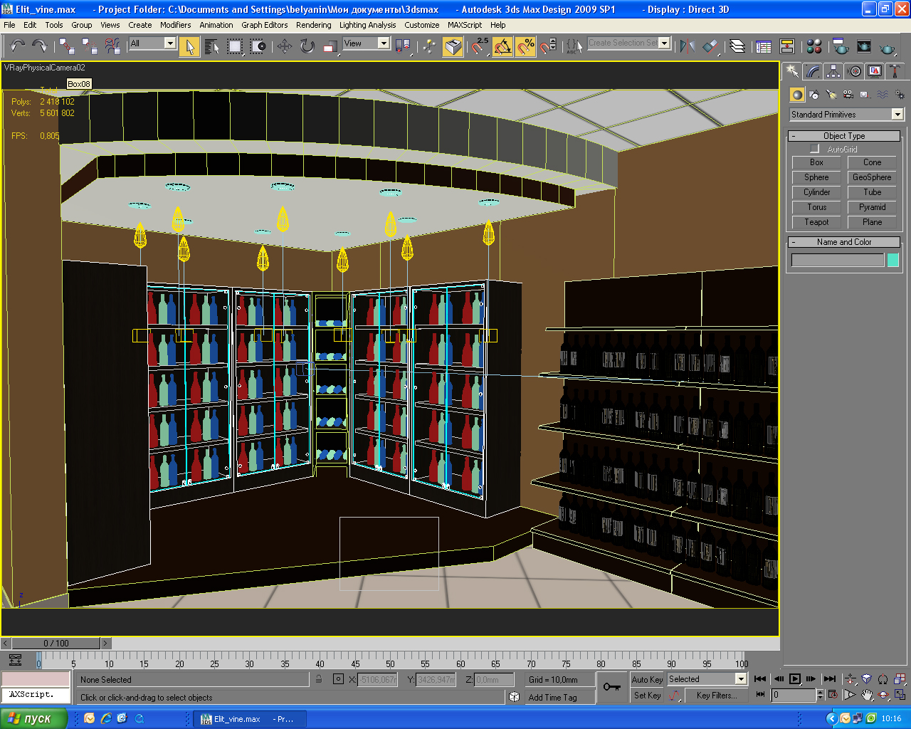

При создании интерьера столкнулся с проблемой: текстуры накладываю темное дерево и такая же по тону тёмная плитка, а при рендере оба получаются светлыми.
При этом остальные текстуры и материалы получаются правильно.
В чём может быть причина?
Прилагаю поясняющие картинки

Материал шкафов простой VRayMtl с наложеной текстурой и небольшим бампом этой текстуры
Reflect = 5
Highlight Glossines = 0,66
Refl. Glossines 0,96
Материал подиума тоже простой VRayMtl с картой Tiles
mitialt
если включена гамма 2.2 в настройках вирея то нужно включить ещё в Customize - Preference Settings - Gamma and Lut гамму 2.2 и галочки поставить
