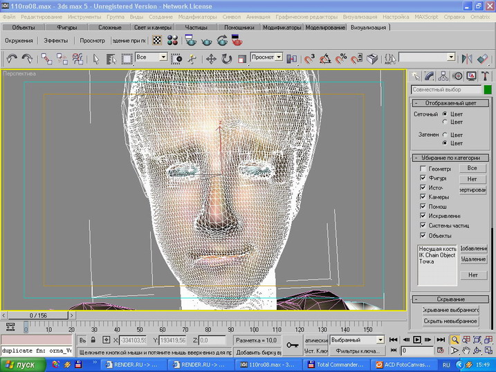

Подскажите в чем изъяны,
и есть ли у работы шанс попасть в галерею,
Жду ваши отзывы.
Зарание благодарен.

ну для того чтоб попасть в галерею, нужно
1. переделать композицию
2. переделать волосы.
3. перемоделить все лицо.
4. перенастроить шайдара
5. переделать всё остальное.
почитай что такое топология и с чем это едят, основы текстурирования, развертки, познакомиться с SSS и не скайлайн рендером...
короче к сожалению данная работа бесперспективна... начни заново, и выкладывай к примеру начальную голову, и сетку обязательно... ну и по ходу моделинга мы будем помогать и корректировать.. так что вперед... главное не опускай руки...

ой... это что у тя за сетка такая? с 3д сканера чтоль? топологии вообще нет :)
советы такие:
1. убей русифицированный МАХ и поставь англоязычный.
2. убей версию 5 и поставь что нибудь свежее... 7, 8. или 9.
3. выполни пару уроков по моделированию персонажей.

4. после этого научись делать мимику
а. http://www.3dcenter.ru/tutors/read.php?sname=lessons&articlealias=expression
5. и только после этого почитай о том как делать волосы
ну ссылки на этот сайт давать нет смысла... сам найдёшь.
6. ну а об окружении вообще отдельный разговор...
короче вперёд
