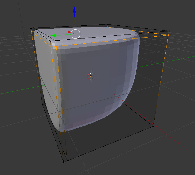

    Пытаюсь сгладить модель с помощью MeshSmooth, но столкнулся с проблемой!
    "Убегает" вершина. Как с этим бороться ?
    Может с топологией что то не так ?
    Пробовал нарезать ребра вокруг этой проклятой вершины - не помогает, результат тот же!

    топологию нужно поменять, гпрезать дополнительніх ребер
    или если ті использовал кризі проверить есть ли они на єтой вершине

    Конечно, тут кризы (crease) или группы сглаживания (макс я уже плохо помню, уж тем более как там работает именно meshsmooth), иначе бы все сгладилось до цилиндрических поверхностей. На "убегающем" вертексе как раз не назначено, вот он и сглаживается.

    Cherednick, зачем советуешь если не помнишь? ни вес ребер, ни группы сглаживания тут не помогут. топологию всю надо переделывать или нурбсами делать не в максе.

    если ті используешь группі сглаживания проверь разніе ли они на смежніх полигонах. Ну и использовать группі сглаживания а потом сглаживать єто не правильно, лучше отказатся от групп сглаживания и использовать кризі или просто нарезать лупов нужніх так контроль намного четче будет

    Если так надо, то без фасок не обойдешься, все эти группы сглаживания вообще смысла нет использовать.

    Делаешь минимальные фаски для более острых углов и накидываешь турбосмус (мешсмус - это прошлый век). Ищешь на ютубе примеры топологии. Тем более раз некуда торопиться.
