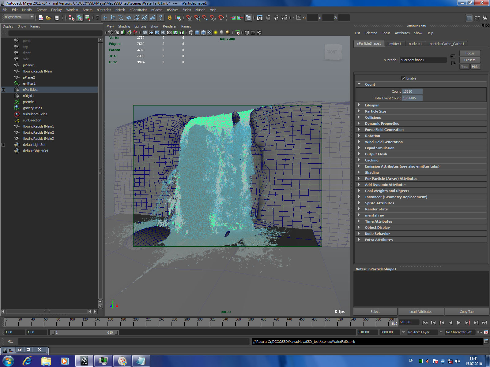

    тож интересно. сворганил в свое время водопад.. а отрендерить не смог

    вообще я потом сделал в реал флоу через гибридо, вышло быстрее и качественно. просто интересен сам вопрос. точнее ответ на него. причем даже кеш просчитать не удавалось. ибо были простые партиклы, а потом из них нпартиклс генерятся.
    вот так выглядело
    [​IMG]
