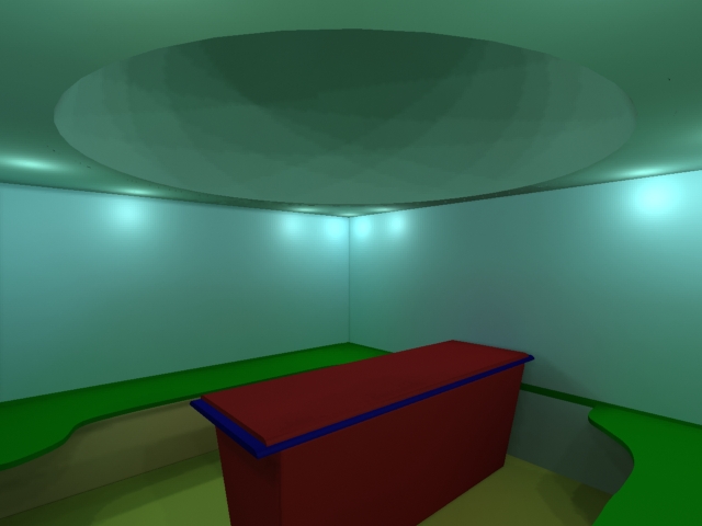

подскажите как смоделировать потолок с куполом.
хотел уже отказаться от купола но делается хамам и купол обязательно должен быть.
я моделил так - сферу обрезал, булин и align к потолку (в котором предварительно прорезано нужное отверстие)
но при визуализации не понятно что это купол.
может его по другому смоделить?
кто знает способы - подскажите как.

Смотрится ужасно, особенно с этими не понятными источниками света....
Если ты особо не хочешь заморачиваться, то просто сделай большее колличество сегментов у сферы, а вообще вариантов несколько, просто кому как удобно и кто на что горазд)

согласен что смотрится ужасно.
поэтому и прошу помощи.
свет я еще не настраивал - просто поставил чтоб сцену видно было.
немного подработал - получилось вот что
жду критики!!!

У меня складывается такое впечатление, что ничего кроме света не изменилось...

так и есть.
у меня вопрос был по геометрии помещения.
скоро выложу с матами.

Вообще какая-то странная геометрия у помещения. Потолки по моему слишком низкие. Может стоило стоило сперва посмотреть реальные фотографии или это "фантастика"? Форму купола можно нарисовать сплайном, а затем применить к нему модификатор Lethe. Да и на стыке потолка и купола думаю что-нить придумать надо, а то как-то не очень.
Лучше выкладывай недоделанное помещение "покрашенное" одним цветом, например светло серым, будет лучше смотреться.

Но геометрию купола по перемитру надо менять, а то будет не купол, а многограник куполообразной формы)))

изменю потолок на сплайн
по поводу высоты потолков - они не низкие
это хамам - турецкая баня
общий потолок высотой 2100 а в верхней точке купола 2600.
