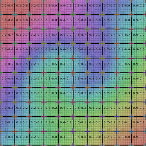

чекер это такая текстурка с разноцветными квадратиками внутри которых написаны циферки, квадратного размера. Накладывается она для выравнивания текстурных координат. Я пользуюсь такой:

А чем лучше карты в ссылках? В чем их преимущество перед обыкновенными клеточками? И что значат эти цифры на них? Ну, понятно, что одна из них - это порядковый номер. А остальные?

Удобнее ориентироваться - находим в 3D вьюпорте на модельке место, которое нам не нравиться и по цвету его сразу видно в UV Editor-е.
Цифры для того же. Кроме того видна ориентация текстуры.
С "классическим" черно-белым checker-ом так у вас не получится.
