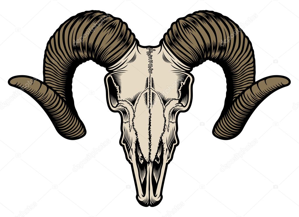

350
#76
Давайте начнем с того, что принципиально модель неправильная.
У фростморна череп больше всего напоминает череп козы или коня без нижней челюсти и с выдвинутыми вперед зубами.
Приведу примеры
http://img3.wikia.nocookie.net/__cb20121022132614/wow/ru/images/3/38/Latex-frostmourne3.jpg
http://st.depositphotos.com/1790389/3167/v/950/depositphotos_31674027-Goat-Skull-Vector.jpg
Neonai
#77
Приведу примеры
Да верно. Верно... ищу форму
